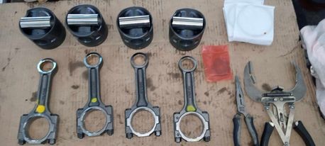

    بعد ماتاكدنا من ال panne قررنا بش نبعثوا block moteur لل tourneur و بدلنا les 4 piston ركبناles gicleur/ les segments بعد ما جا الblock
الإسم:	427887840_362579433399336_2945793619538348297_n.jpg
مشاهدات:	131
الحجم:	29.1 KB
الهوية:	8908
    حطينا les pistons في بلايصهم و رجعنا vilebrequin بدلنا para huile و بدينا نركبو في كل حاجة بالترتيب الصحيح متاعها بش مترصيلناش نحلو و نعاودوا و اهم نصيحة لهنا انك كيف تكبس voulons moteur /poulie vilebrequin/ culasse لازم تستعمل clé dynamométrique
