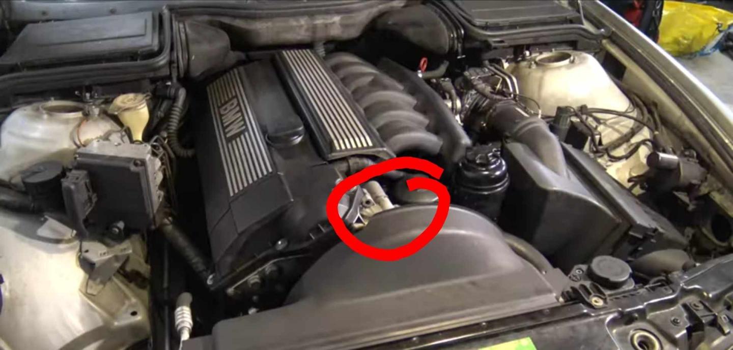

    بما ان ال capteur تبدل منذ فترة قصيرة بدين​​​ا ب selenoide v​anos
    ​​اضغط على الصورة لعرض أكبر.

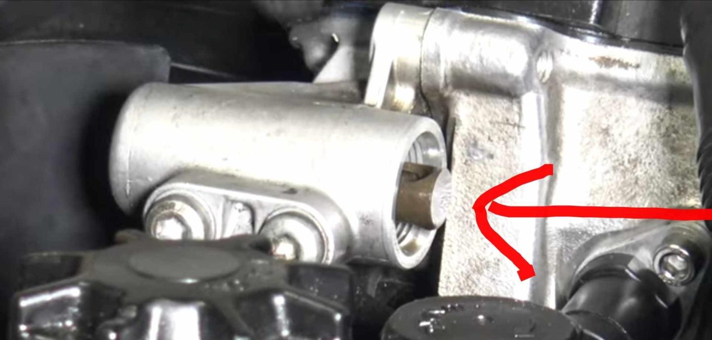

    ​قسنا ال impédance لقينا 0.2ohm مما يعني court circuit
    باستعمال مفتاح Clé a fourche 32 نحيناه و حطيناه direct على batterie و كيف ننزلو على ال tige نلقاو انو يتحرك بالرغم انه مزود ب tension 12v
    مما يعني ان seneloide مايش قادرة تقوم بدورها و تعدل position arbre a came

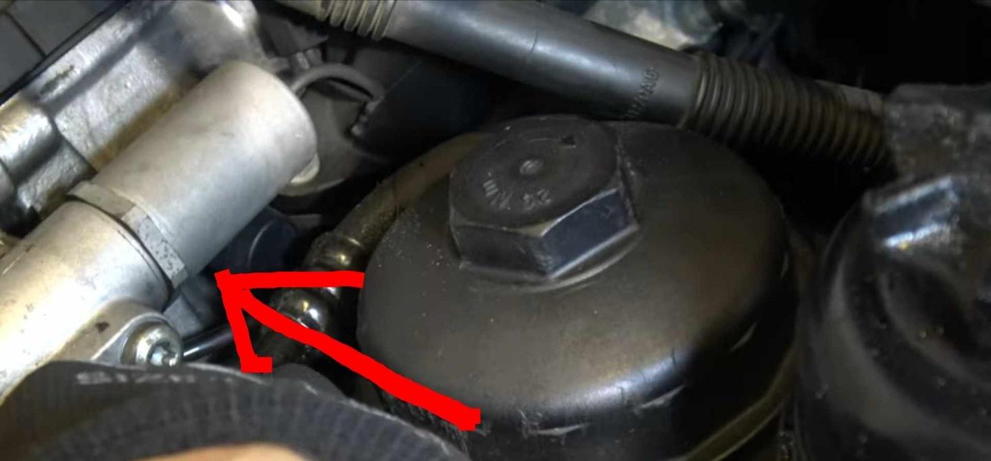

    غيرناها لكن قبل تركيب القطعة الجديدة تفقدنا حالة ال​ vanne و تاكدنا انها ماهيشbloquée

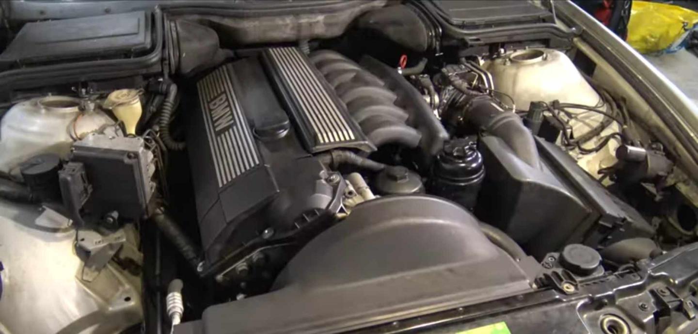

    لقيناها حالتها جيدة ركبنا القطعة الجديدة و عاودنا قرينا باستعمال appareil de diagnostic لقينا المشكلة تحلت و جربنا السيارة جيد و العطب تصلح
