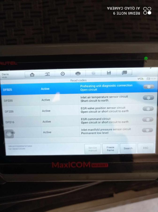

    نقوم بادخال الة التشخيص Autel MaxiCOM MK808 All ​لتحليل رموز العطل :
    *DF209 - EGR valve position sensor circuit Open circuit or short circuit to earth
    *DF016 - EGR command circuit Open circuit or short circuit to earth

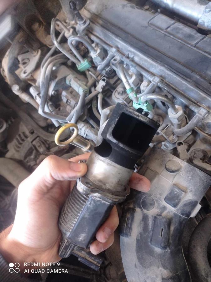

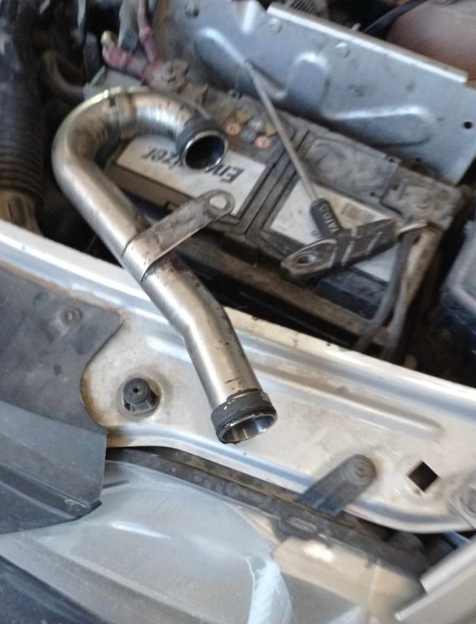

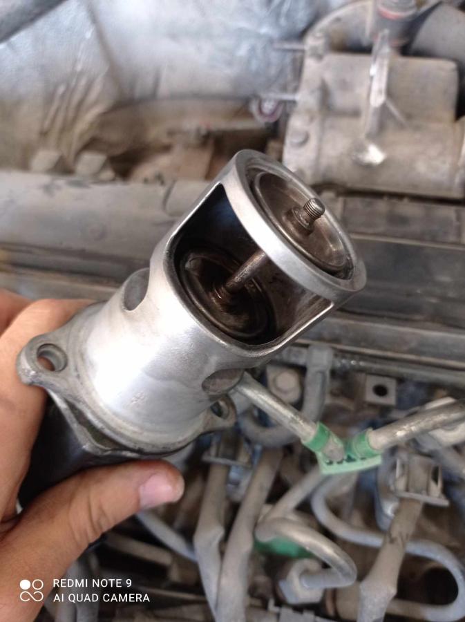

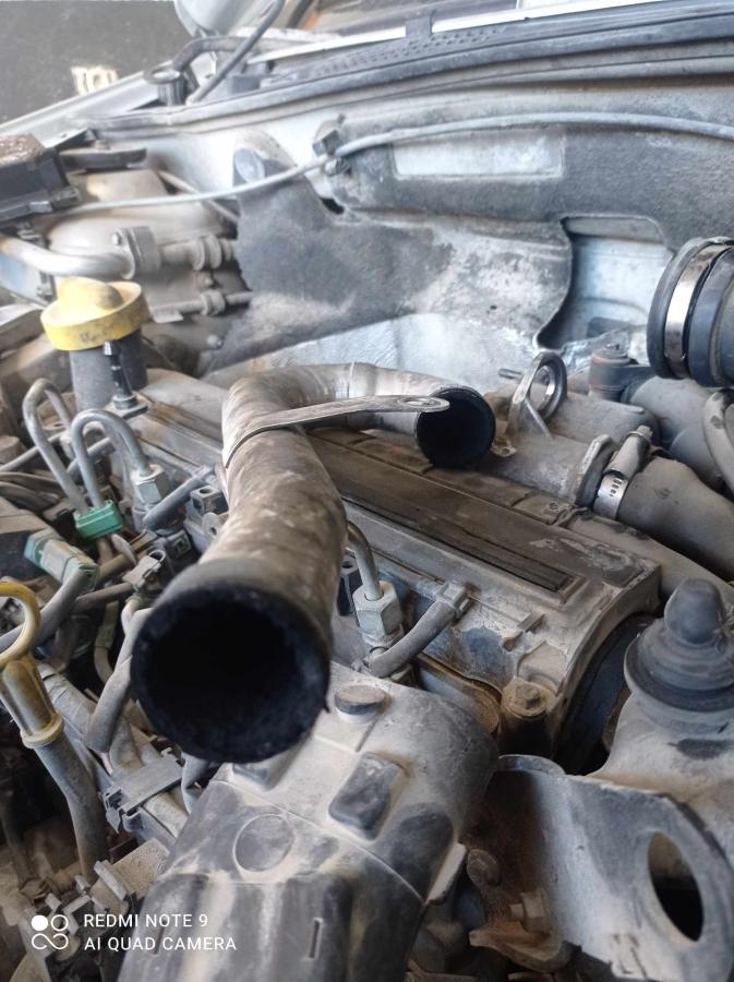

    قمنا بفتح صمام egr فوجدنا تراكمات الكربون الي يسبب في انسداد الصمام في وضعية الاغلاق بسبب الاستخدام الطويل و يحتاج الى تنظيف عميق.
    استعملنا منتج تنظيف المحرك K2 AKRA للتخلص من هذه التراكمات العالقة بصمام egr و انبوب الهواء
    ثم اعدنا تركيب الصمام وقمنا بمسح رموز الاعطال و هكذا عادت السيارة الى حالتها الطبيعية
