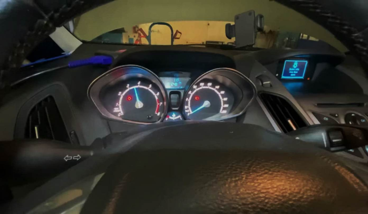

    karhba jetna remorqué contact meyet3adech tableau de bord tafy w mefemech courant fl karhba lkol appart phares wl clignotant avant et klaxon

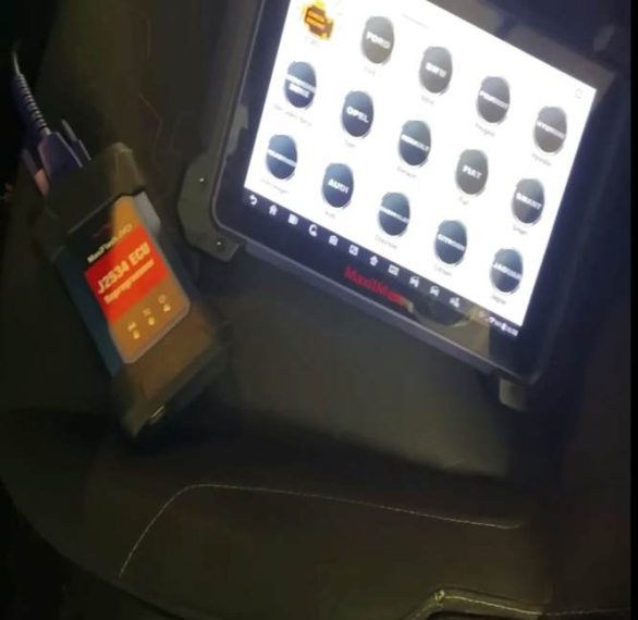

    t3adina lel test bel appareil diagnostic Launch
الإسم:	thumb_1717.png
مشاهدات:	148
الحجم:	21.6 KB
الهوية:	7336
    La surprise l communication m3a l karhba ma saretch

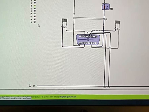

    donc t3adina nthabtou fl borne alimentation mte3 l appareil diagnostic selon le schema constructeur

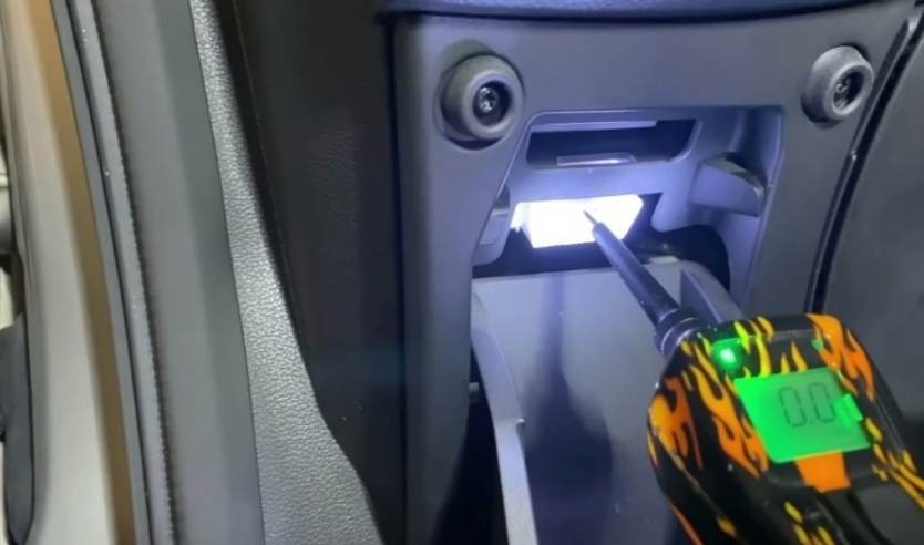

    Ba3d me 3malna test l9ina l alimentation mouch wasla lel pris OBD walina t3adina lel fusible eli yjib l alimentation selon le document construvteur badelneh
    encore l fusible li nbadlouh yet7ra9 kol ma nhottou contact

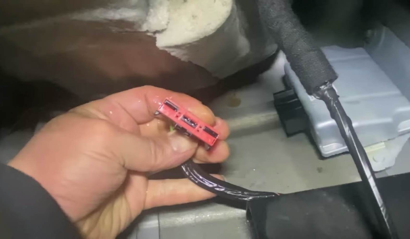

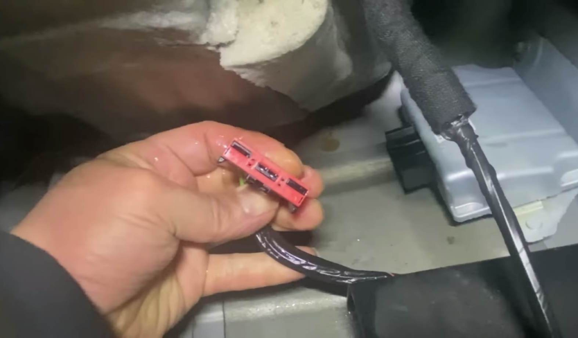

    Apres une recherche l9ina l cause mte3 l panne une fiche immérgé totalemnt dans l'eau

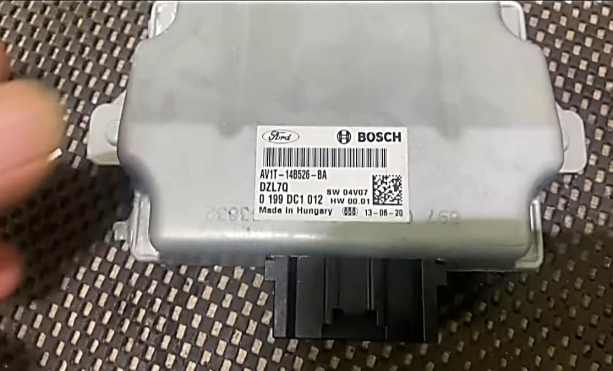

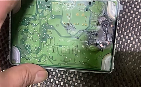

    w l9ina calculateur responsable lel bouton start ans stop ma7rou9
