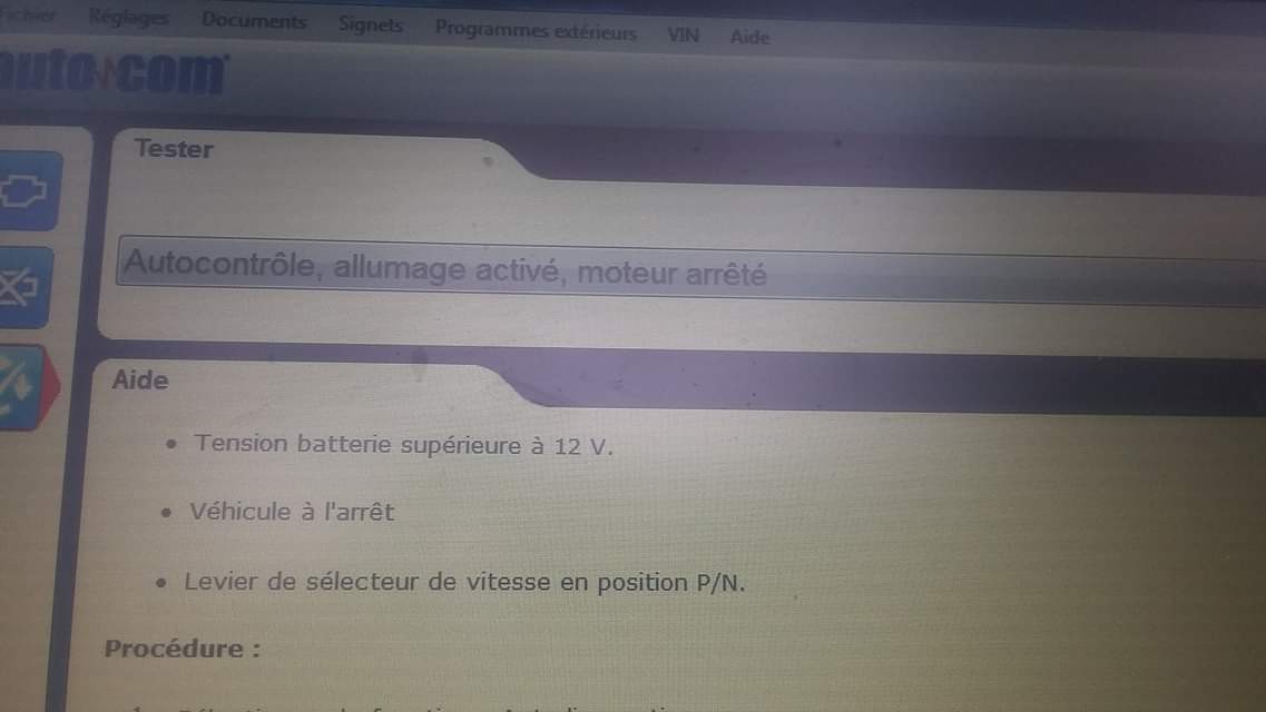

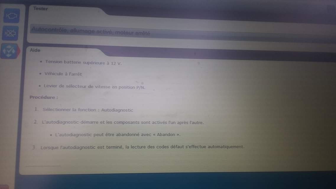

    Ford mondeo 1.4 essence
    -ne démarre plus
    -nombre de défaut 0
    Mais lorsque je fait cette réglage"autocontrôle "par un interface autocoum
    la voiture démarre parfaitement lorsque je enlève cosse batterie la voiture ne démarre pas

    إذا لخصنا المشكل: فورد منديو بنزين ما عادش تخدم، فيها صفر كودات أعطاب، لكن بعد ما تقوم بتشخيص autocontrôle يشتغل المحرك، ثم إذا نزعت البطارية ثم أرجعتها يرجع العطب و لا يشتغل المحرك. هل هذا التلخيص صحيح ؟
    هنا لابد من طرح مزيد من الاسئلة لمزيد فهم المشكل:
    - متى ظهر العطب ؟ بعد القيام بتدخل معين على مستوى المحرك أو نظام التحكم أو أي نظام آخر ؟
    - ماهي أول كودات أخطاء ظهرت قبل القيام بفسخها ؟
    - إذا اشتغل المحرك كما ذكرت، هل هناك شيء غير عادي أثناء الاشتغال ؟
    يبدو أن العطب مرتبط بوحدة التحكم أو التواصل بين وحدة التحكم و وحدة منع الاشتغال التي تقرأ كود المفتاح، لكن لابد من التأكد بعد الإجابة على الأسئلة
      Hiya karahba 3amla accident m'en godam tethrab faha radiateur w circuit mta3 eau kol ok w boîte vitesse aussi wselha tharab ok mofid kif kaboha l toliey bech yedhenha na7o moteur w réglo verso w triangle w sagmelha tola w ba3éd raj3o moteur ok w installation l'i machya lel calculateur fama barcha 5yout tgat3o l7amnahoum kol mofid ki tji t5atef ta3mal tharba demareur courant au nivaux boujie mathamch étincelle jemla w pompe à essence mate5demch ok thabatet f fusible kolll 3 fois mofid ki na3emlelha réglage b "autocontrôle " f autoucoum yarja3 courant w bobine te5dem w to5tof karahba tharba lawla ok w au ralenti moteur thesa yor3ech ye5dem 3 cylindre w waget teksilari chway yarka7 moteur ok heka momken problème mta3 bougie wala bobine ok mofid waget na7 batterie tarja3 nafes problème ken mana3emlelha réglage b autocontrôle w mana7ech batterie ok

        الغالب أن هناك مشكل في الخيوط الكهربائية الموصولة بوحدة التحكم المطلوب التثبت خاصة من الخيوط التي تغذي وحدة التحكم بالكهرباء
