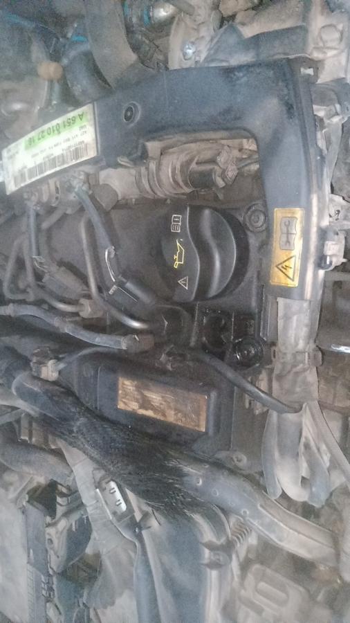

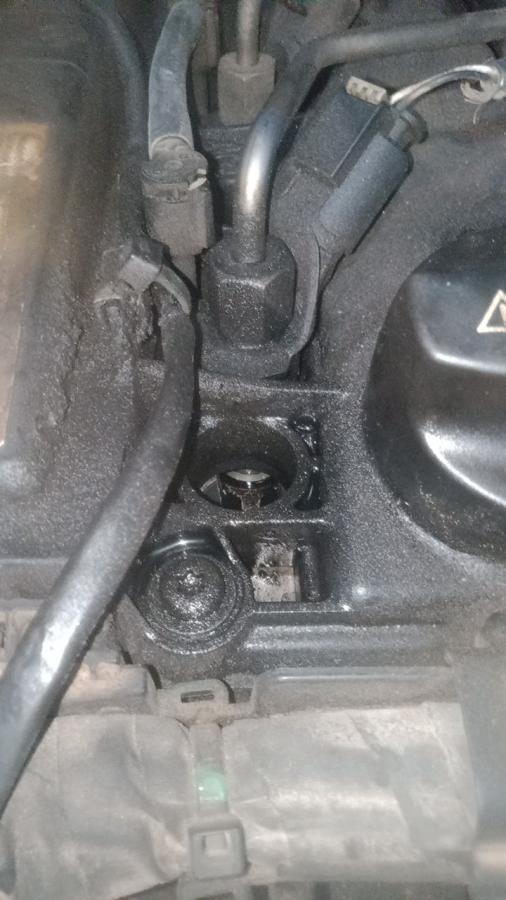

    اليوم جاتنا سيارة GLK 220 CDI،فيها retard de démarrage و تضيع فالالديزل فيها جوان لازم يتبدل في ال injecteur رقم 1.. تنحي غطا الموتور وتجبدو لفوق، هكا تنجم تشوف الجوان. أنا هنا ما بدلتش الجوان القديم، و واضح إنه معبي وسخ، فلازم نبدلوه. بعد ما نفصلو capteur arbre a came،
    أولاً نحلو الconnecteur اللي فوق، بعد الأربع الي تحت. بعد باستخدام tournevis صغير، ننزلو تحتها ونطلعوها، وبعد طلّع ال rampe لما تفصل كل حاجة متوصلة. رد بالك تحط شوية ديزل فوسطها باش ما ينسكب . بعد افصل ال durite d'injection ، أو أنبوبة حقن الوقود. فك البرغي ، مقاسه 17 l.
    لازم ما تتقواش على البرغي خاطر السيارة مزالت دافية، والقطع المعدنية مزالت طري، يعني تنجم تكمل تحلها بيدك بدون تعقيد. عادةً تلقا عليها repaire صغير يدلّك أي جهة تمشي لل injecteur وأي جهة لل moteur،
    بعد تنحي المشبك الصغير المعدني اللي عل injecteur،
    تنحي الcapteur وكان محبش يتحل باليد تنجم تستعمل tournevis صغير و بعد تحل البرغي متاع الinjecteur بأستخدم مفتاح توركس 45.
    بعد بتجيب مفتاح 17 الي استعملتو قبل،تحرك بيه الinjecteur حتى لين يتحل.
    تنضف الinjecteur و تنحي الجوان و ترجع كل شي نحيتو بالترتيب العكسي بالضبط و كهو كملنا
