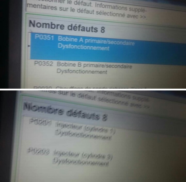

    Peugeot partner 1.2 essence sa marche bien mais dans un coup s'arrête seullement lorsque je démarre il demare après 2 o 3 min il s'arrête encore tjr la même problème je fait diagnostic injecteur 1 et 2 et 3 et 4 dysfonctionnement et aussi bobine secondaires dysfonctionnement

    Après tout sa démarche je toujours la même problème? ??? aide SVP ??
    ترجمة المشكل: محرك بنزين يعمل ثم يتوقف دون سبب واضح / التشخيص أعطى كودات أعطاب في الانجكتور الأربعة و bobine d'allumage ignition coil
    قلت أنك غيرت bobine d'allumage ignition coil و ظهر نفس المشكل، هل كودات الأعطاب بقيت هي نفسها ؟ إذا الإجابة نعم يعني المشكل إما خيوط الاتصال مع وحدة التحكم أو وحدة التحكم
      شكرا على المساعدة،قمنا بتغير وحدة التحكم ،و هيا تعمل الان جيدا
