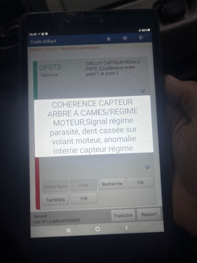

    01-في أول مرحلة تم فحص السيارة ، عملت diagnostic و هذا defaut الموجودcapteur arbre a came

    02-بدلتcapteur arbre a came لكن السيارة ne démarre pas

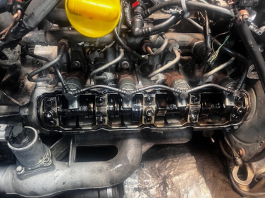

    04-فيما يخص الزيت لقيت joint cache soupape معلومة أضافها الحريف انو خدم السيارة عن طريق "الدزان" و ما خدمتش

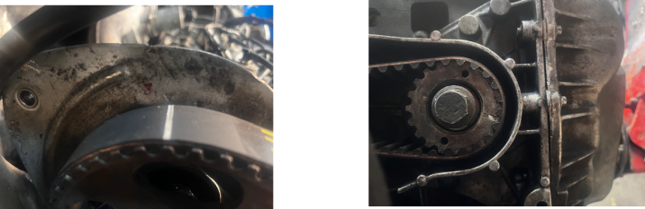

    05- هنا يلزم نثبت في chaine distribution
    وهنا لقيت المشكل، chaine distribution n’est pas en point
    Donc , حلينا

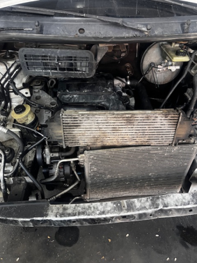

    مقدمت السيارة باش نخدم مرتاح

    06-بدلت chaine distribution avec pompe à eau avec la mise au point de la chaine

    07-بدلت joint cache soupape
