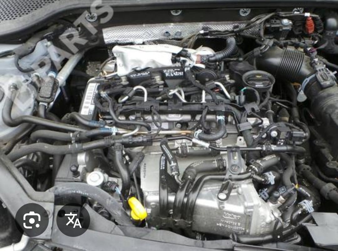

    jana client 3ando problem fil karhba yebda yemchi normal tji fi rakza o il karhba tod5ol b3atha o m3adch feha tirage o tech3el check moteur
    Jina na3mlo fi diagnostic tla3 sonde de temperature filtre a particule o sonde lamda o default sonde temperature .... ya5i chakina fil filtre a particule ya5i 9alna raho mil8i electrique o mechanique ya5i chakina fil 5yout fehomch mauvais contact 9olnalo 5adem karhba en regime ralenti o bdina n7arko fil installation ta3 moteur koll , wsolna partie ba7tha il collecteur admission o karhba sektet 3awedna jarbana nafs il problem il karhba tosket 7sarna il blasa partie feha il problem fil installation ili hia kima tchoufo fi taswira :
الإسم:	WhatsApp Image 2025-04-19 à 23.45.12_ab6c410c.jpg
مشاهدات:	23
الحجم:	156.6 KB
الهوية:	10314
    na7ina il gaine mta3 il installation nil9aw 5yout majrou7in o 9ad3din ya3mlo fi mass ymieso fil collecteur admission 8alafnahom 5yout mwjoudin fi blasa dhi9a o raj3na il gaine o chadina il installation bka3ba couli plastique bech ma3adch tit7ak fil collecteur o yetharbo il 5yout , 3mlana effacement bil appareil Dignostique , mcha il client yjareb fil karhba o raj3et il karhba mrigla mafihech 7ata default o hamdullah karhba tsal7et​
