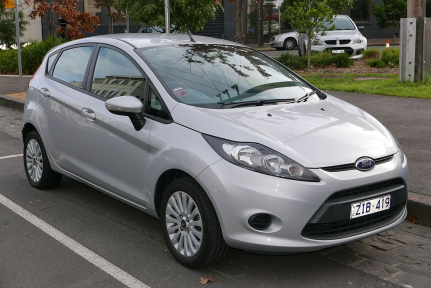

    1- Ratés d'allumage/pastille MK6 (6ème génération) Ford Fiesta 1.25L:

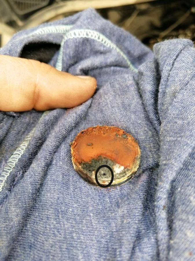

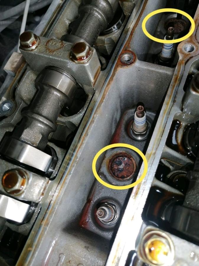

    Défaut hatha maarouf barcha, thama 2 pastilles maben les bougies,
    bel wa9et yetna9bou, ysaybou l ma, ma yousel lel les bougies,
    taamel ratés d'allumage. Peut-être ça peut être éviter ken moula l karahba yetwalha
    bel circuit de refroidissement mta3ah w ybadel régulièrement le liquide de refroidissement.
    Donc, tjik ford fiesta, feha raté d'allumage, 9abal matjib makinet diagnostic,
    ejbed 5et bougie, ken talgeh mabloul, directe, 3endek 2 pastilles à remplacer.
الإسم:	6f22381f-4053-4571-af85-1614af55c994.jpg

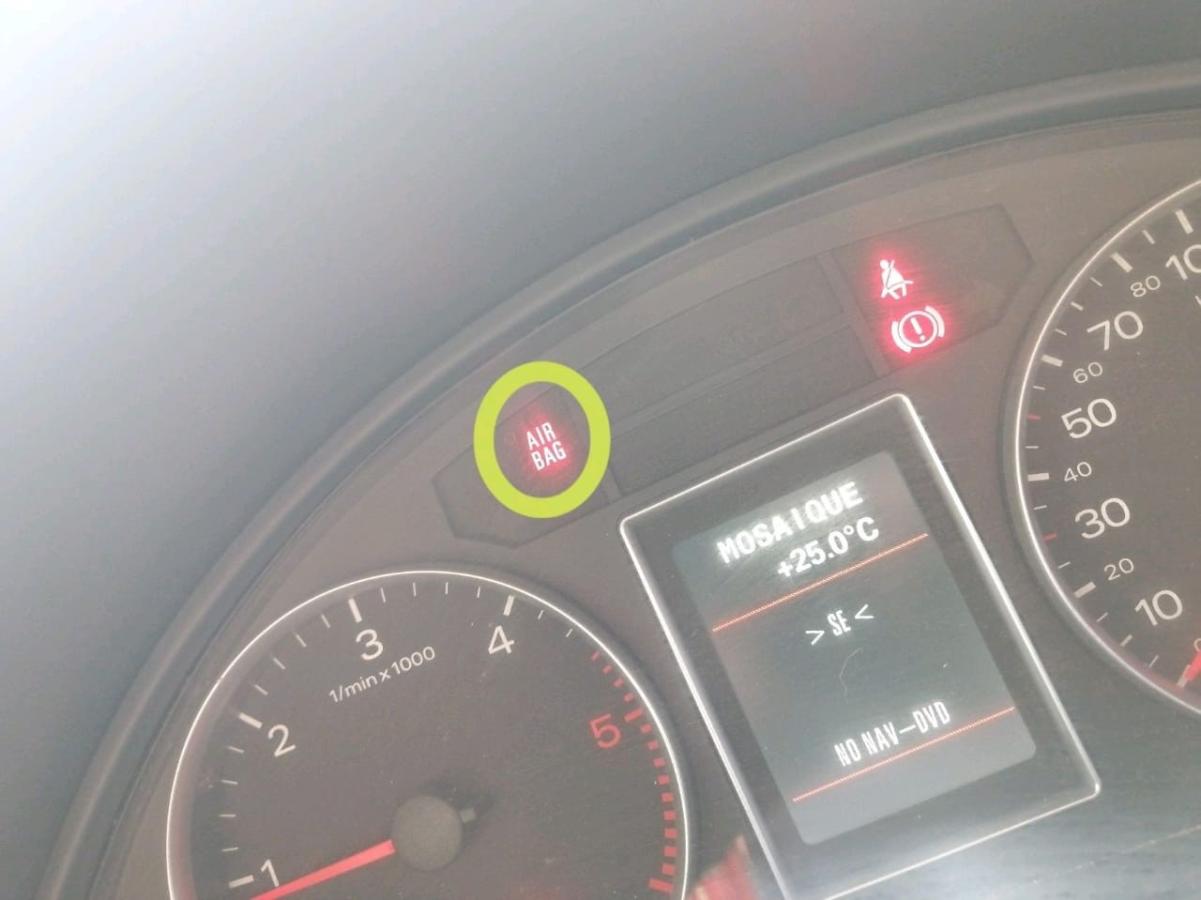

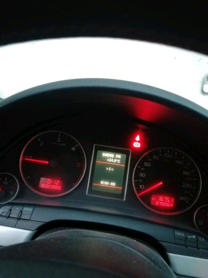

    2- Témoin AIRBAG VW/Audi (modèle mel 2002 lel 2008 à peu près, Passat, A4, A6....)
الإسم:	9f79f289-8f22-4bdd-b1b6-452c60d13c6e.jpg
مشاهدات:	169
الحجم:	67.9 KB
الهوية:	7164
    Défaut maarouf barcha zada, déjà 5arjet fih TSB (technical service bulletin)
    taw n7otha comme PDF, heya b l'anglais ama taw n7awel nfaser l essentiel.

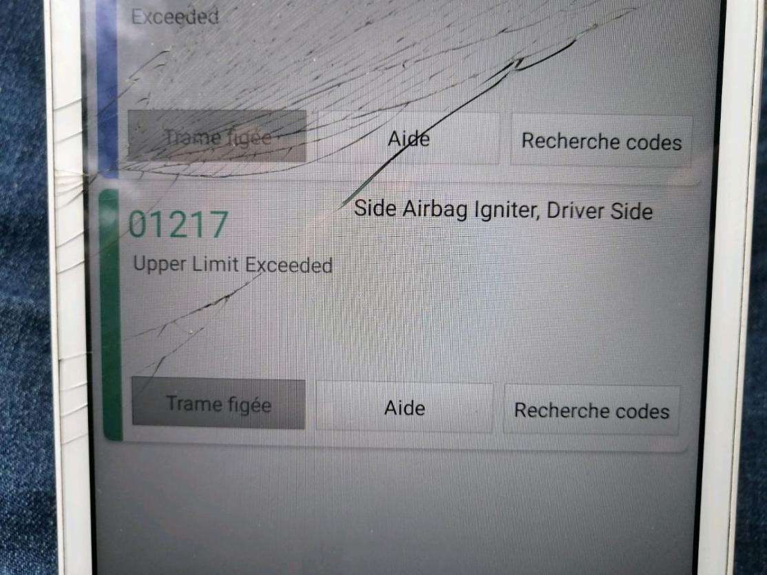

    Bulletin tgoul ken yabda témoin AIRBAG cha3el w taamel diagnostic w talga l'un des 2 codes de défauts suivants:
    01217- Détonateur d'airbag latéral côté conducteur (N199), limite supérieur non atteinte
    01218- Détonateur d'airbag latéral côté passager (N200), limite supérieur non atteinte
    Eli t3arethtlah ana howa côté conducteur.
الإسم:	a7b5a955-d0c1-49ba-afd8-8c73db476e5d.jpg
مشاهدات:	169
الحجم:	124.3 KB
الهوية:	7165

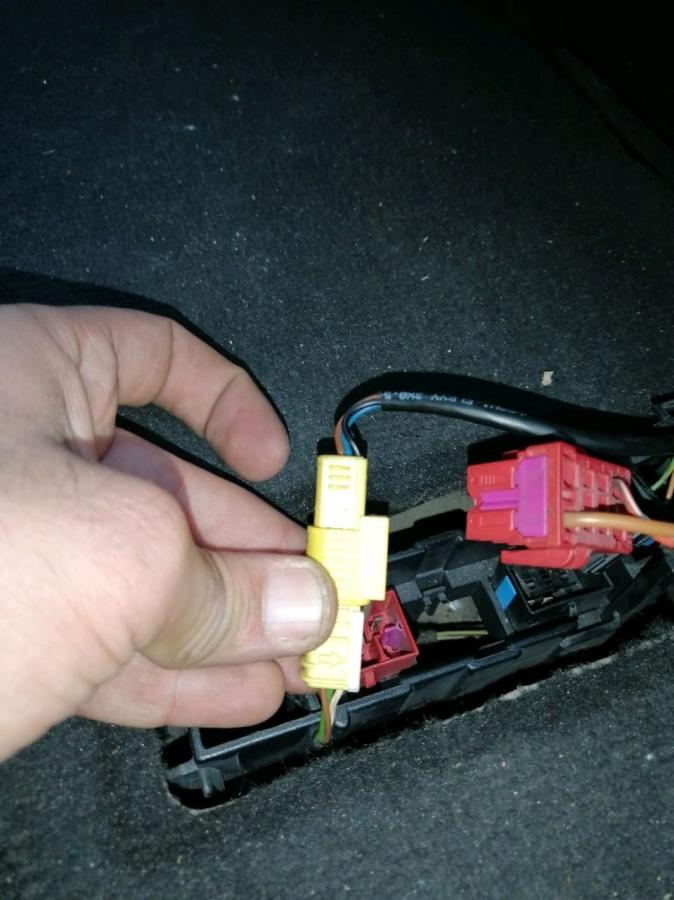

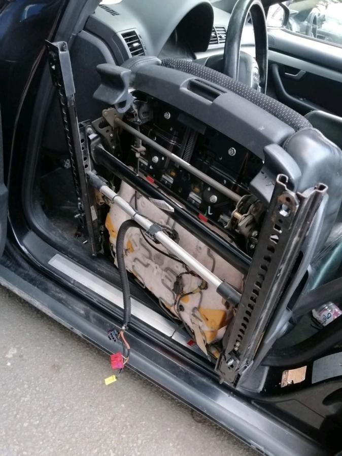

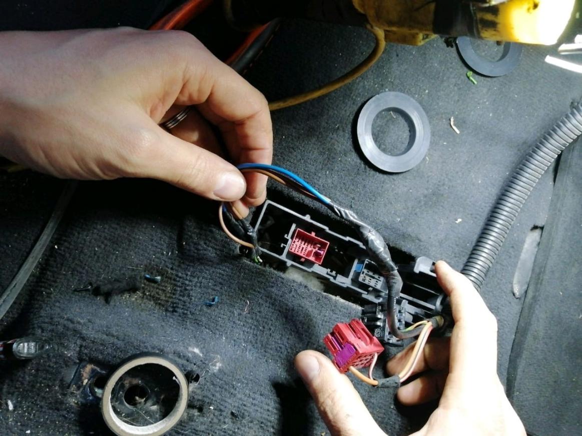

    Ygolek thama connecteur te7t l korsi, yorbet maben l airbag wel faisceau
    mta3 el korsi, bel wa9et, la résistance au niveau du connecteur tatla3 barcha.
    L 7al, nel8ou el connecteur
    Tgos les 2 parties, mâle w femelle w tel7em l 5yout directe.
الإسم:	67165a5c-70e9-44c3-9696-4bb17391c4ad.jpg

الهوية:	7166
الإسم:	e71ed59a-a85c-4d70-a0e7-16cb0c4a3436.jpg
مشاهدات:	169
الحجم:	70.2 KB
الهوية:	7167
الإسم:	b7287bf3-02f4-47b5-8255-be6963a80ff1.jpg
مشاهدات:	165
الحجم:	136.8 KB
الهوية:	7168
    B1 sur, puisque ne7kou 3la Airbag, 9abal matmes 7atchay tna7i
    les cosses de la batterie, w t5ali karahba chway wa9et 9abal matmes chay,
    wala thama chkoun, ymes les 2 cosses m3a baathhom w homa mna7yin.

    Eli 5demtha ana, eli fel les photos, athika Audi A4 modèle 2005 je crois.

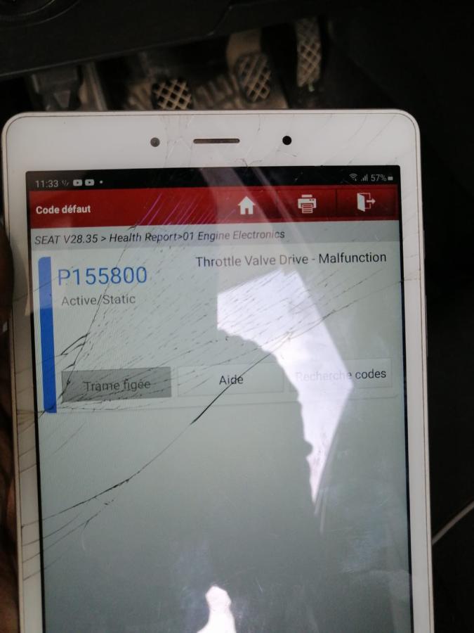

    3- Corps papillon groupe VW:
    Yettharbou barcha, déjà ana men début 2022 l taw, 5demet 2 Golf 7 (1.2 TSI, 1.4TSI),
    1 Polo 1.0 MPI (2014), Audi A3 1.4TSI (2017) et derrièrement, eli heya fel video,
    Seat ibiza 1.0 MPI, kolhom fehom mochekla mta3 corps papillion.
    Karahba tod5el fi mode dégradé w t5arejlek des codes de défaut au niveau du coprs papillon
    Particulièrement el Ibiza eli fel video 5arjet code hatha
    P155800-DYSFONCTIONNEMENT ÉLECTRIQUE DE L'ACTIONNEUR DE PAPILLON.
    Thama astuce s8ayra t3alemtha 3al youtube peut-être trab7ek barcha
    wa9et bech matab9ach etasti fel 5yout w kol chay
    L'astuce haweni fel video.

      - حسب ما فهمت الحل الي اقترحته فولكسفاغن سواء على مستوى التصليح أو الانتاج هو إلغاء connecteur و بالتالي هل يجب قطع الخيوط مرة أخرى عند عنزع المقعد ؟

        Ey, fel bulletin 7atin eli lazem tsir connexion directe, donc ki bech yetna7a korsi, malheureusement lazem t3awed 5edma men awel w jdid.
