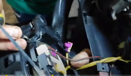

    4/ ni7iw cos batterie

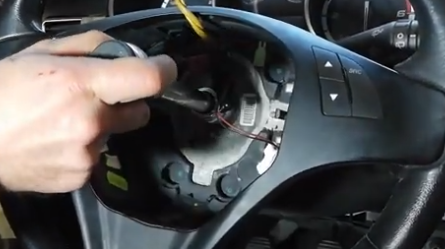

    5/ demonter l'air bag volant
    6/ ​​demonter le volant

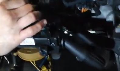

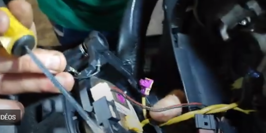

    ​7/ demonter deux caches de volant + comodo
    attention : lezim tgamrou position du comodo

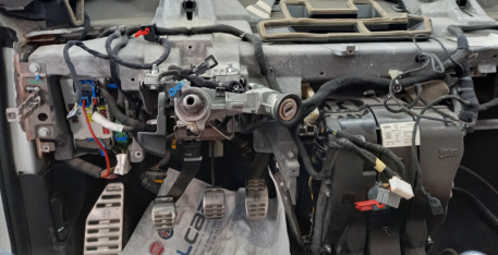

    8/ nihiw les accessoires ili les9in fi tableau : les boutons , radio , commande clim , instrument

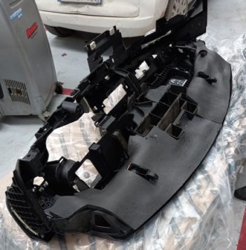

    9/ demontage du tableau de bord
مشاهدات:	116
الحجم:	207.5 KB
الهوية:	7322
مشاهدات:	336
الحجم:	194.2 KB
الهوية:	7323

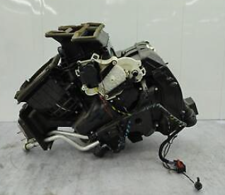

    11/ demontage du bloc chauffage ili mawjoud fih l'evaporateur
مشاهدات:	126
الحجم:	114.3 KB
الهوية:	7324
