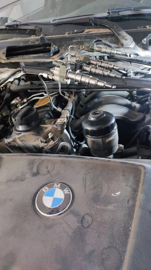

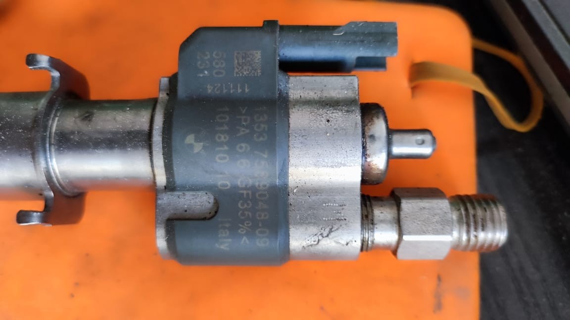

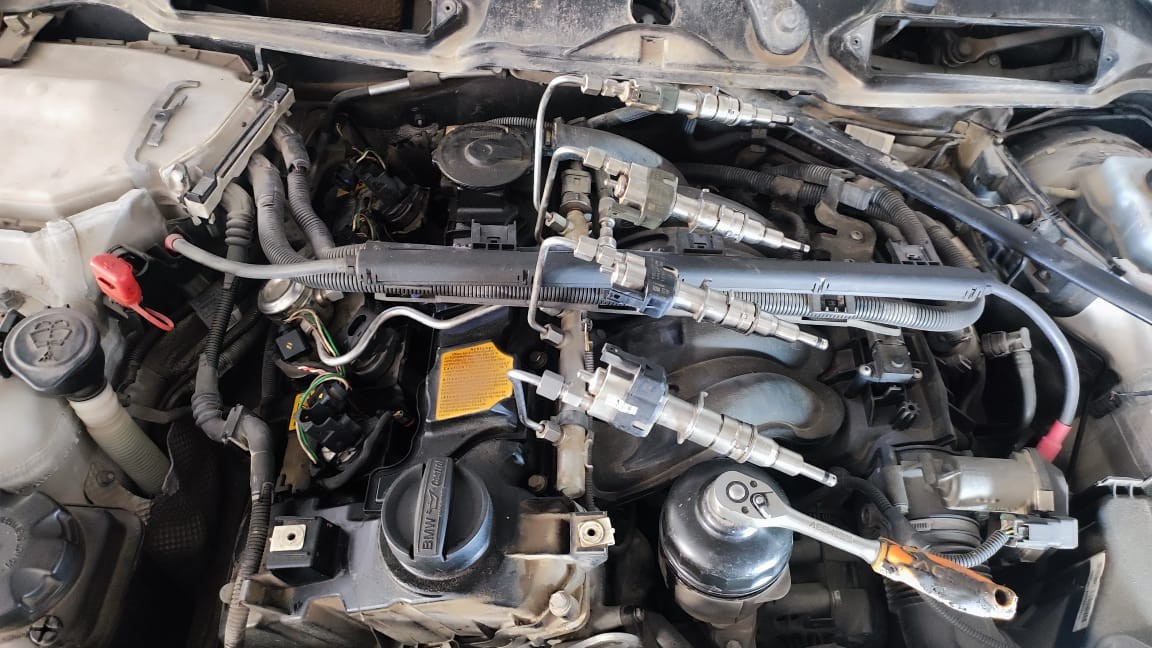

    Traitement défaut sur bmwe92 type moteur n43 ( indicateur huile moteur clinotte ) on a contrôlé le niveau de l' huile supérieure au niveau et quand on a vidanger l' huile on a remarqué la présence de l' essence dans l' huile .on a testé l'étanchéité des injecteur et on a remarqué que il ya un injecteur qui donne une grande quantité de essence se qui explique que l' huile a perdue sa viscosité et la pression a diminué on a démonté les injecteurs et on a fait un teste a l'extérieur et on a coupé le courant qui alimente les bobine et on a démarré le système ona remarqué que il ya de l' essence qui coule de l' un de injecteur et deux autre injecteur qui pisse de l essence a grande quantité se qui prouve que les 3injecteur sont a remplacer alors on a procédé a changer les trois injecteur et on a refait le même teste et on a obtenue un bon résultat les injecteurs pisse correctement,on a remplacé l' huile et on a démarré la voiture et le défaut a été réglé
