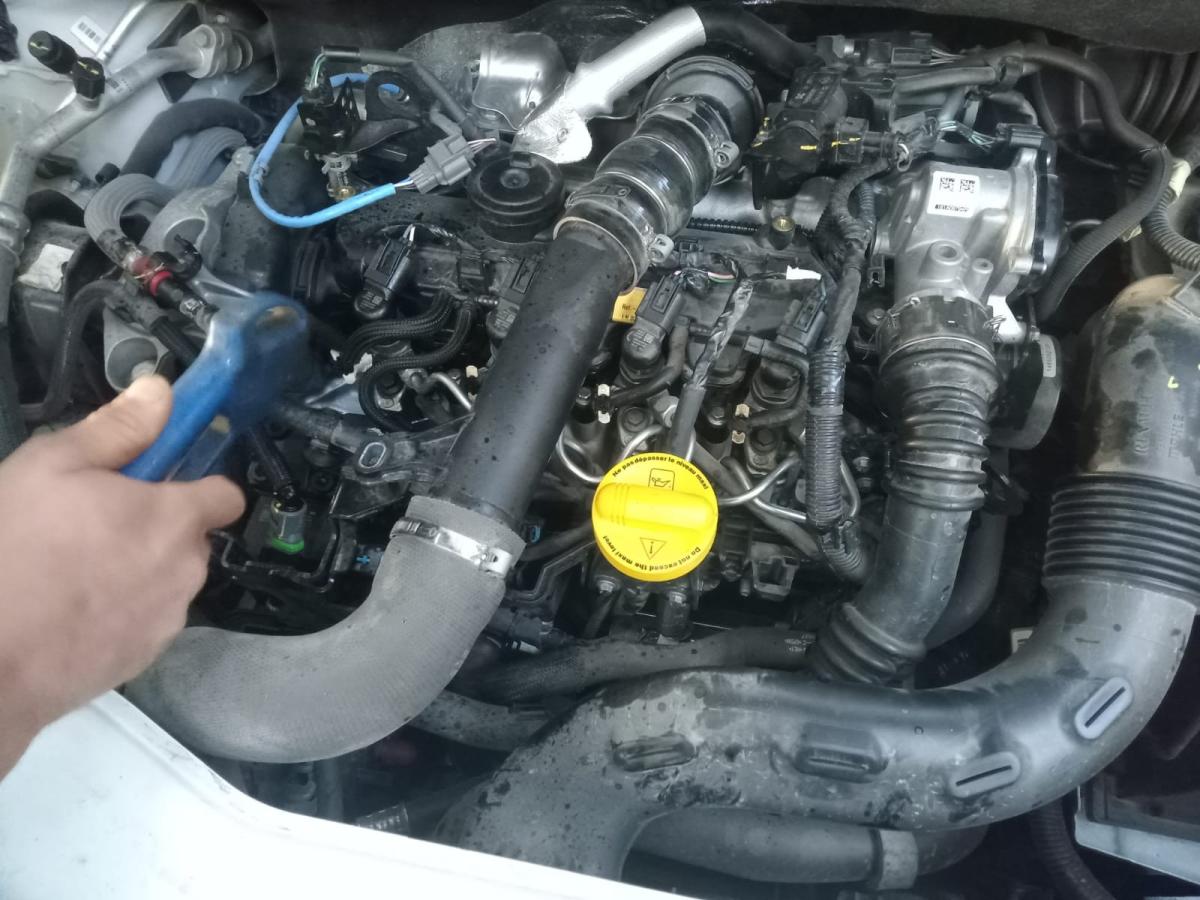

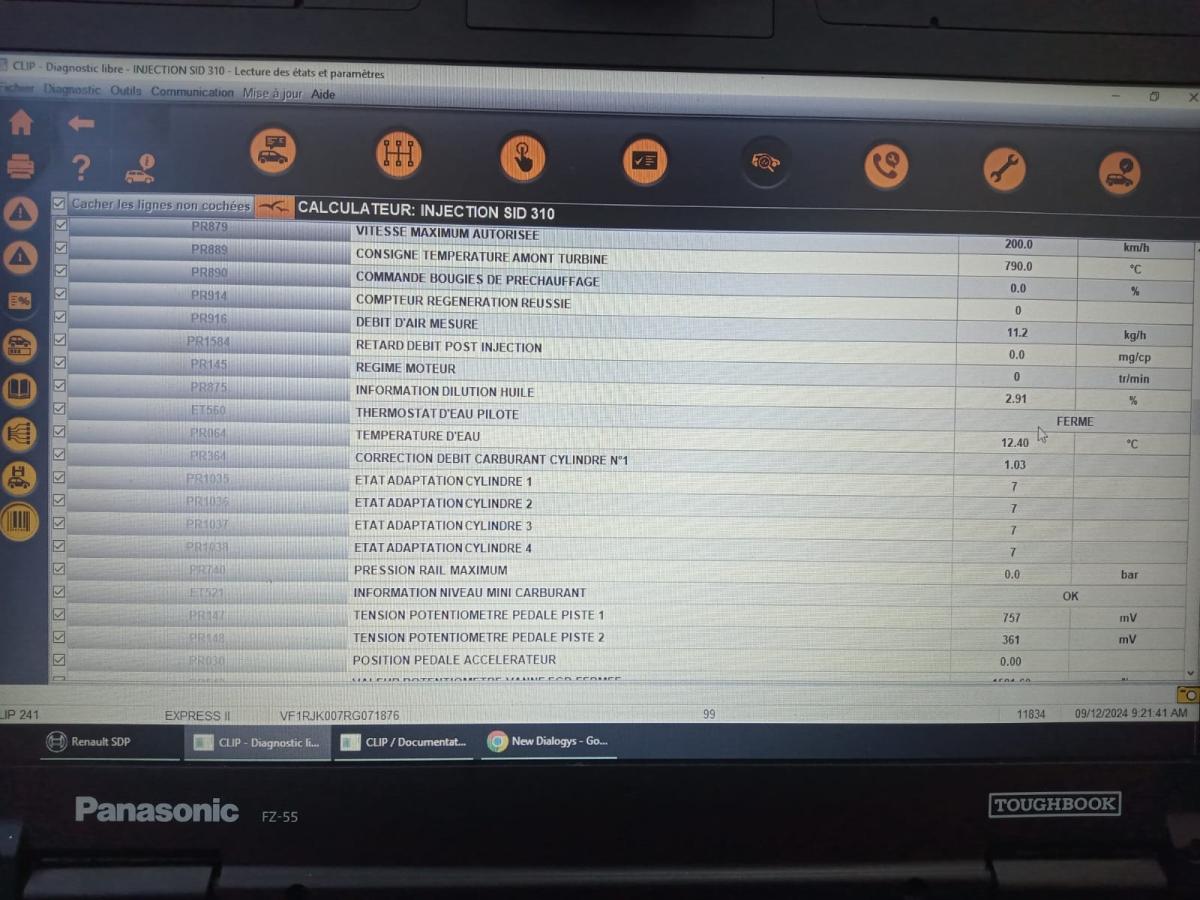

    بش نحكي على panne جاتنا للورشة تتمثل في كرهبة متخدمش​
    عملنا diagnostique للسيارة لقينا moteur ratée cylindre 4 et 1
    بحكم السيارة جديد كيف منشوفو في التصوير​ة إستغربنا

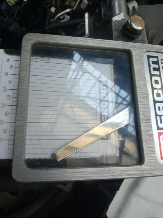

    عملنا test de compression les 4 cylindres
    لقيناهم لباس

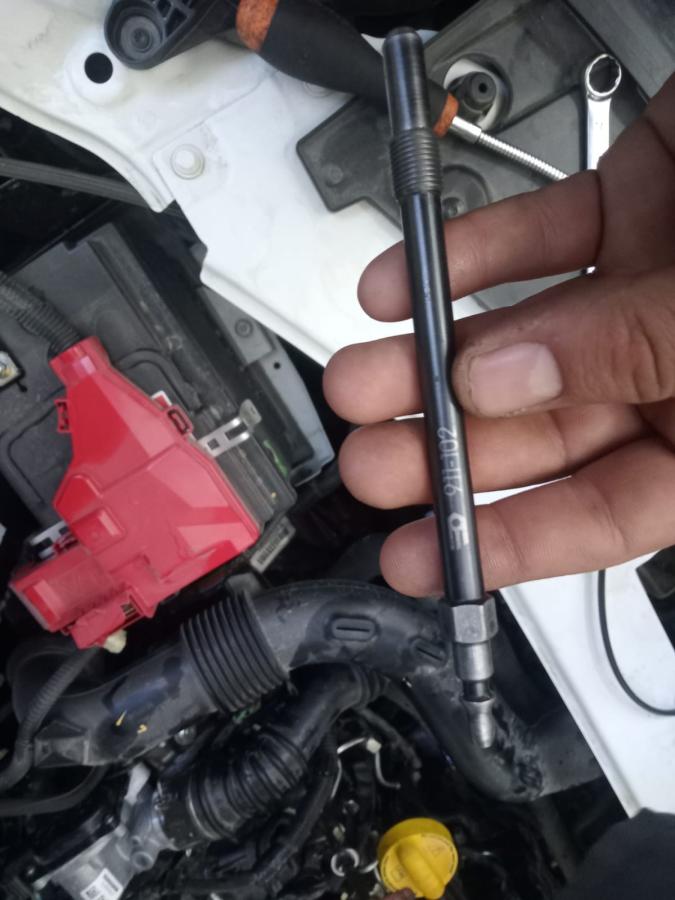

    شفنا les bougies près chauffage
    لقيناهم لباس​

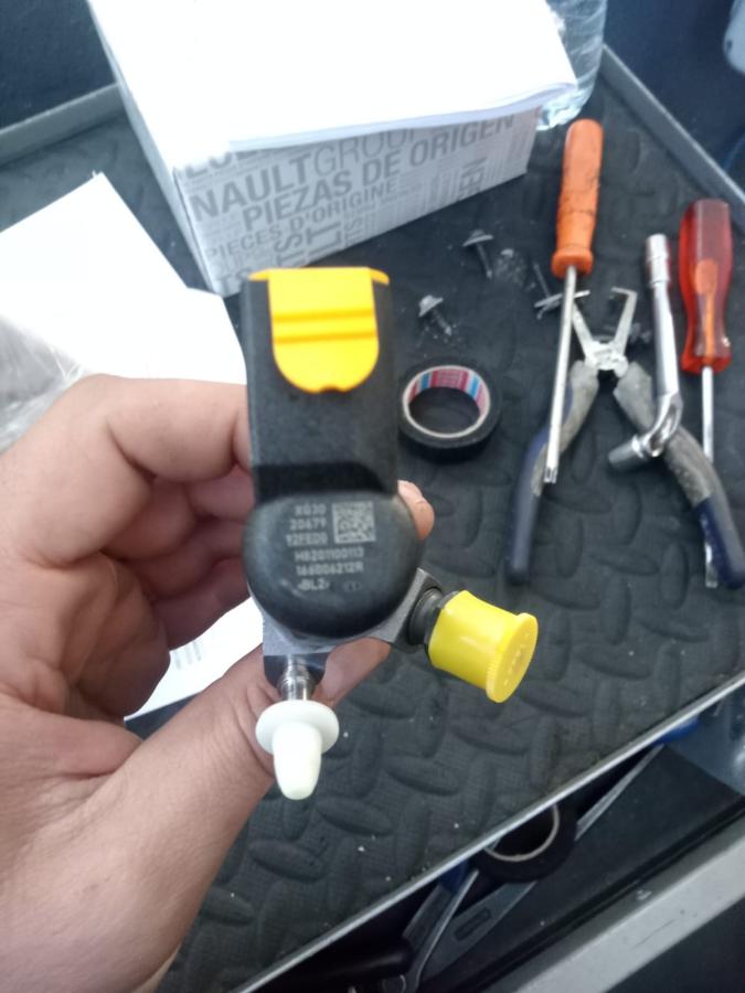

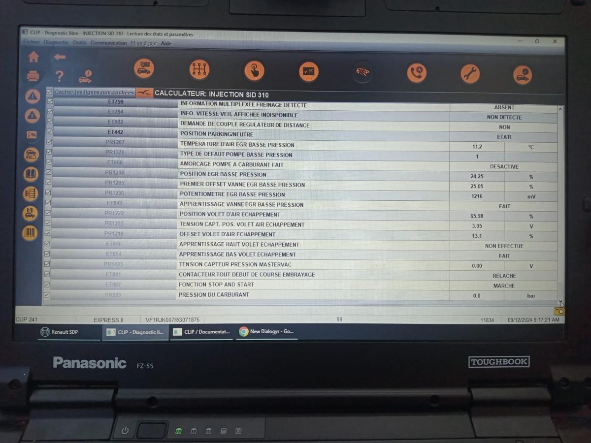

    وخلينا les testes des injecteurs إخر حاجة
    عملنا ( contrôles électriques les injecteurs ( fusibles , isolement , continuité
    لقناهم لباس
    قسنا résistances لقينا injecteurs 1 et 4 cv pas
    وزدنا قسنا correction de débit لقينا نفس les injecteurs 1 et 4​

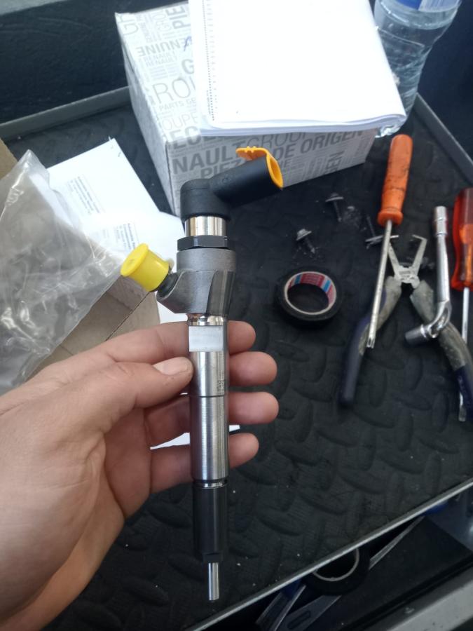

    نظفنا بلاصة injecteurs و بدلناهم رجعت السيارة تخدم

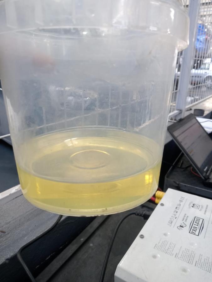

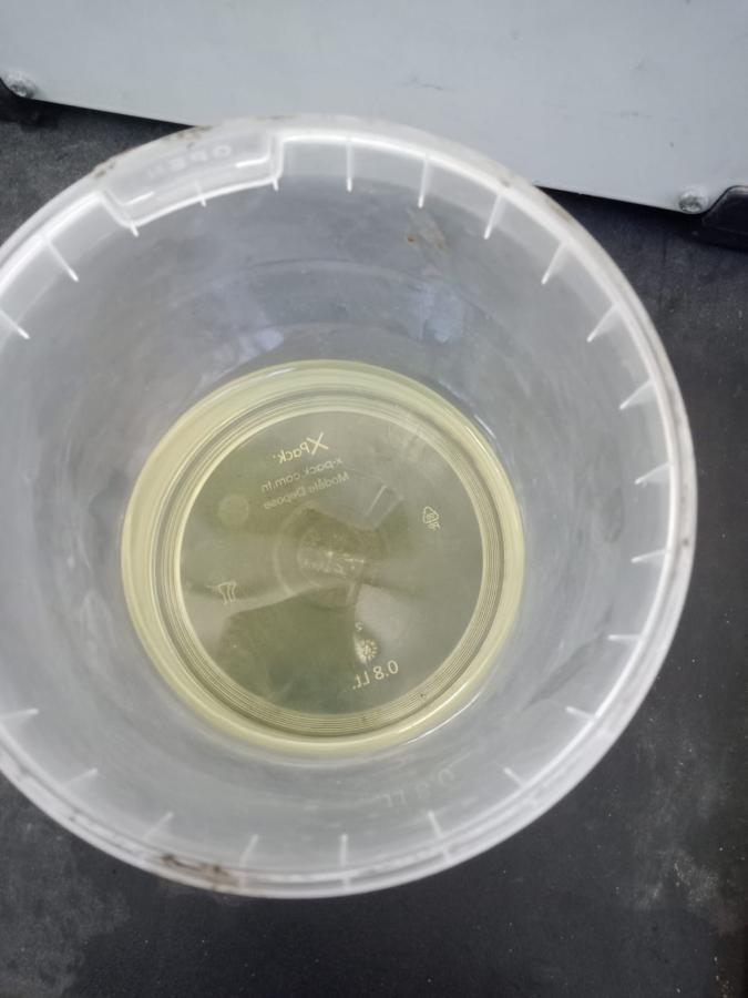

    بحكم السيارة جديد حبينا نعرفو défauts مناش
    شفنا نلقوش des mailles فل المازوط
    فرغنا filtre ملقيناش donc défauts طلع injecteurs​
