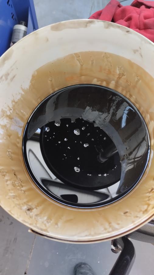

    أخبرنا الحريف بأنّ سيارته قد إرتفعت درجة حرارة محركها وقد لاحظ تغيّر لون سإل التبريد

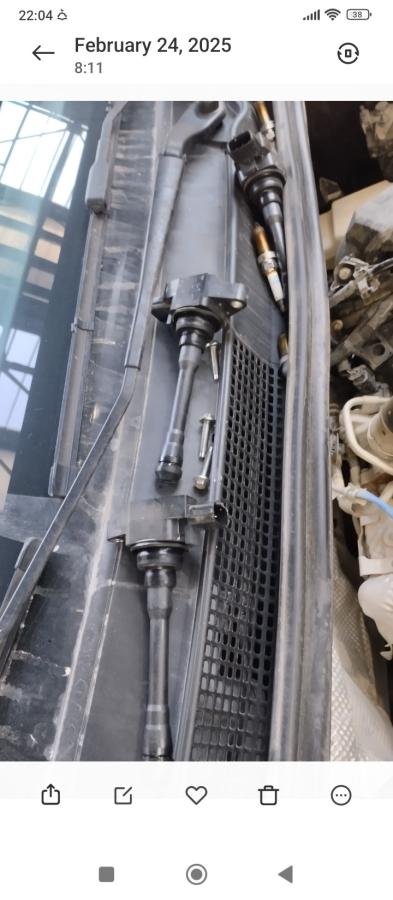

    تمّ إدخال السيارة من أجل الفحص فتمّ التعرف على سبب تغير لون الماء وهو وجود تسرب لزيت المحرك ​​ فتمّ أولا أخذ réfrigérant السيارة من أجل تفحصّه تمّ وضع بعض الماء في مكان مرور زيت المحرك ​​ و إغلاق جهة مرور الماء ب deux buchen ويكون أحدهما مثقوبا ​​ من أجل وضع بيستولى الهواء فيه ثمّ يتم ضخ الهواء به إن وجدت فقّعات هواء به فإنّه غير سليم ويجب إستبداله لكن في تجربتنا هذه لم تظهر فقّعات الهواء به إذن réfrigérant السيارة سليم ​​ فإنتقلنا إلى المحرك فتمّ أولا قياس compression moteur وتمّ إستعمال compression test kit mac tools spin ​​ ​​ من أجل عملية القياس ومن أجل هذه العملية يجب أولا إيزالة les bobines و les bougies اضغط على الصورة لعرض أكبر.
الإسم:	Screenshot_2025-02-27-22-04-38-332_com.miui.gallery.jpg
مشاهدات:	310
الحجم:	49.8 KB

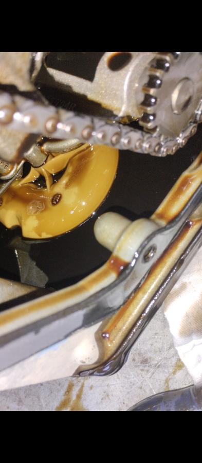

الهوية:	10220 من المحرك وضع compression test kit mac tools spin في مكان bougie الأول و تشغيل المحرك لمدة 3 ثواني أو أقل وقراءة ما الموجود عليه إن كان ما بين 8 و 16bar فل compression moteur جيّد ويتم تكرار العملية على غرف الإحتراق الأخرى بالنسبة لتجربتنا فقد اعطتنا في غرفة الإحتراق الاولى ​10bar​ والثانية ​​10,4bar والثالثة ​10,4bar​ وقد كانت بين يعني 8و16 compression moteur جيد ثمّ إتّجهنا نحو تفكيك المحرك من أجل التأكد من سلامة bloc moteur و culasse moteur ​​ ( ملاحظة :​أثناء عمليّة الفكتمّ​​ ملاحظة نظافة زيت محرك ممّا يعني أنّ زيت هو الذي تسرّب نحو ماء اضغط على الصورة لعرض أكبر.
الإسم:	IMG_20250225_134208.jpg
مشاهدات:	245
الحجم:	48.2 KB
الهوية:	10221 اضغط على الصورة لعرض أكبر.
الإسم:	Screenshot_2025-02-27-22-31-42-655_com.miui.gallery.jpg
مشاهدات:	247
الحجم:	41.6 KB
الهوية:	10222 ) من أي إعويجاج وتم التأكد من سلامتهما وتم خلال وضع مسطرة مستقيمة و تمرير jeux du cale وتمّ إختيار 3mm بحسب إختيار المصنّع وتمريرها بجانب المسطرة ​​ ​​ ​​ ​​​​​​​ فلم تعبر من تحته فتأكدنا بأنّه لا يوجد إعويجاج فتمّ إستنتاج أنه قد يكون دخول الزيت في مسار الماء وجود ثقب في bloc moteur لا يمكن رئيته بالعين المجردة بسبب عيب في صناعة السيارة ثم تم إبلاغ الشركة الأم في فرنسا بما و جدناه في المحرك مرفق بالصور و تم إبلاغهم إن كان علينا تغيير bloc moteur فقط أو محرك كامل فتم إبلاغنىا بتغيير المحرك كامل مع تغير kit de refroidissement (ملاحظة تم مراجعة الشركة المصنعة بسبب أنّ السيارة مازلت في فترت garantie ​ )
