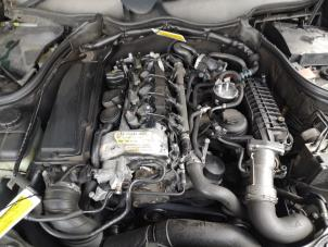

    salem 3alikom lioum ichaalah bch nahkiw 3la moteur diesel 4 cylindres en ligne avec une cylindrée de 2.2L (2148 cm3) ce type de moteur il est suralimenté avec un turbo ,w benesba l système d injection de carburant CDI(Common rail diesel injection) ,la periode de fabrication de ce moteur de 2002 jusqu à 2010 on peut le trouver dans des plusieurs types de mercedes comme la (w 204 et w203)class C ou bien class (E w211)OM646 à un couple de 340NM à 2000 tr /min ce qui offre une bonne performence au conduite

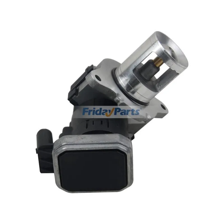

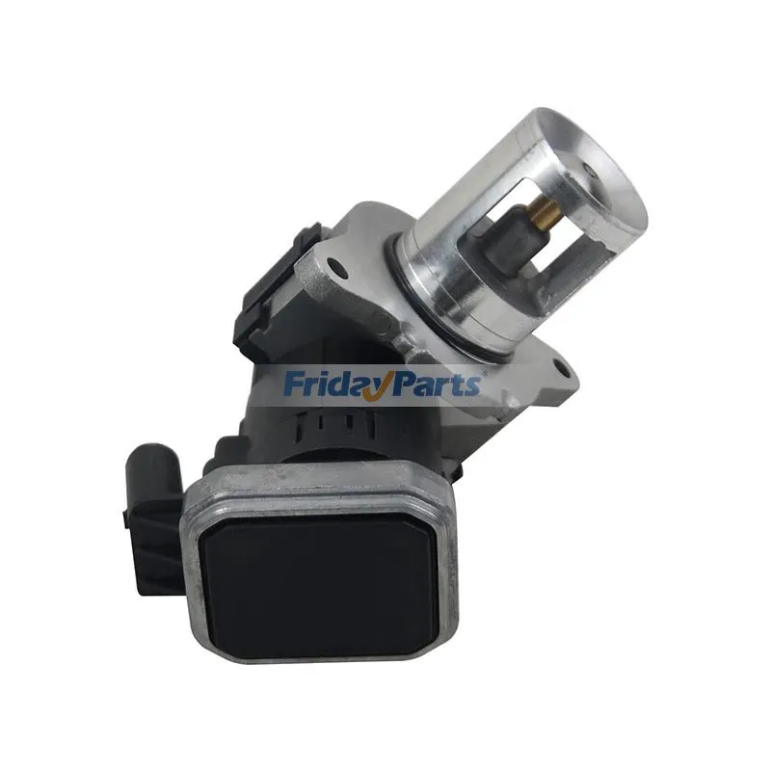

    défaillance de vanne EGR eli ttsad bl calamine mte3 les gaz d echapement donc il faut nettoyer la vanne (fama chkoun yelgheha la vanne de recirculation des gaz d'échappement)

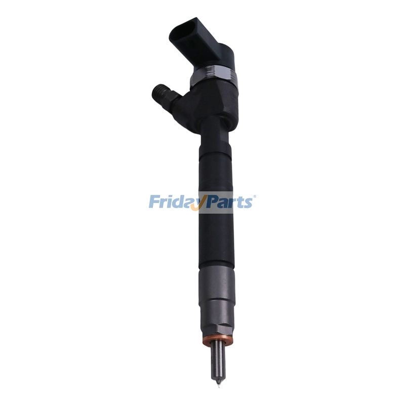

    *fuites f les injecteur w m3a lwa9t yna9eslek mn 3mor l moteur w zyd yna9es l perfermance kima ya3mllna riheet les gaz dechapement f l habitacle mta3 lkarhba ldekhel

    VANNE EGR INJECTEUR OM646
