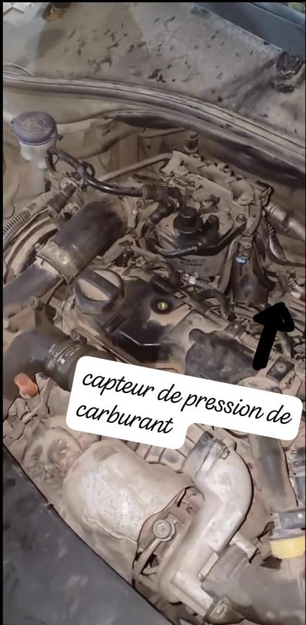

المرحلة الأولى بدينا بال capteur de pression de carburant إلي موجود في la rompe commune هو الأول نحيناه شفناه وعملنالو test de résistance بال metrix جوو باهي االحمد لله ما تضرش وبطبيعتوو ال client ما صبش quantité كبيرة يمكن حكاية 20د فما ال 10/9 لترات خاطر à savoir الضررر كيفاه يكون وزادا لقينا 2bars في circuit basse pression يعني فما مازوط في الكرهبة صب عليه الإيسونص أبرك الحال من ريزرفوار فارغ

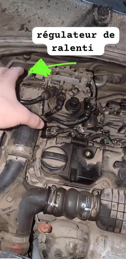

أول حاجة بش ما نطولش عليكم كيف ما سبق وقلت شفنا ال capteur de pression لي موجود على الrompe لقيناه لاباس سلكها نتعدوو من بعدها لل régulateur de ralenti لي موجود على pompe HP نتفقدوه مليح ونتستووه كالعادة
![اضغط على الصورة لعرض أكبر. الإسم: IMG-20240415-WA0031.jpg مشاهدات: 0 الحجم: 62.3 KB الهوية: 9040](filedata/fetch?id=9040&d=1713159955)

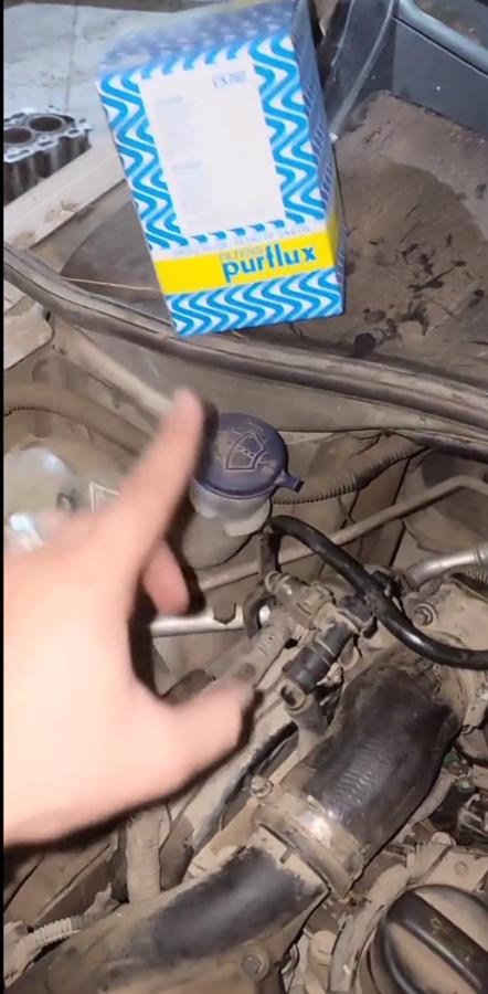

وما تنساش عندنا ال filtre à gasoil زاد لازم نبدلوه obligatoire

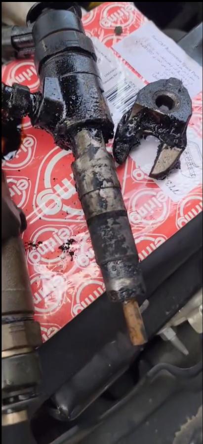

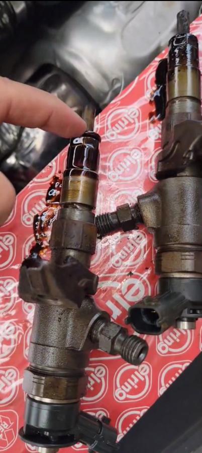

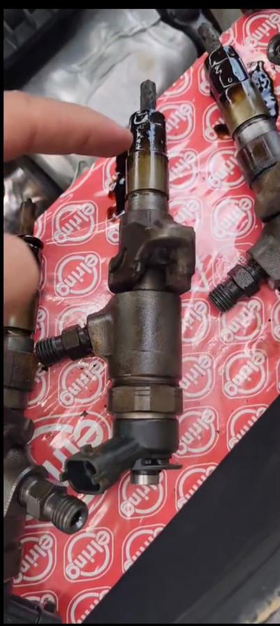

زادا les injecteurs ينجم يكونوا ما ممنعوش وتضربواا لازم نحل علاهم ونتبعوهم بالواحد بالواحد
![اضغط على الصورة لعرض أكبر. الإسم: Screenshot_20240414-071854_1.jpg مشاهدات: 0 الحجم: 55.5 KB الهوية: 9043](filedata/fetch?id=9043&d=1713160319)
![اضغط على الصورة لعرض أكبر. الإسم: Screenshot_20240414-071912_1.jpg مشاهدات: 0 الحجم: 54.9 KB الهوية: 9045](filedata/fetch?id=9045&d=1713160379)

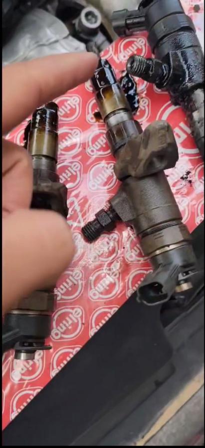

نحنا كيف سمعنا كليكاج خوفنا إضطرينا بش نحوهم ونبعثوهم لل pompiste لي نتعاملوا معاه بارك الله فيه حطهوملنا في ال band d`essai
أما كان المفروض علينا نبدلوا les bagues متع الإنجكتارات
هوما des bagues متع نحاس يركبووا على الإنجكتارات لقينا واحد أكهو تضرب ديجا هوينني باينة traçe متاعوو أما بدلناهم في الأربعة وبحكم زادا الإنجكتارات نجحووا في الtest
![اضغط على الصورة لعرض أكبر. الإسم: Screenshot_20240414-071836_1.jpg مشاهدات: 0 الحجم: 39.5 KB الهوية: 9046](filedata/fetch?id=9046&d=1713160547)
توووا بعد ما نظفنا بلاصة الإنجكتارات ورجعناهم في بلاصتهم

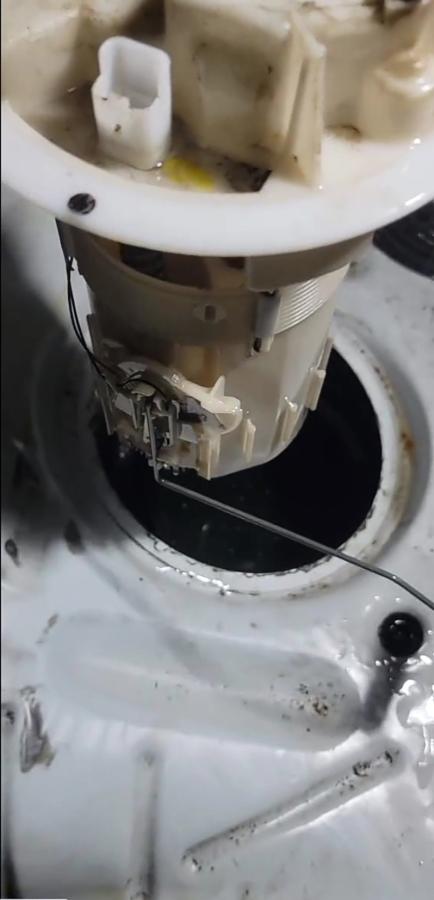

المرحلة الجاية لازم نمشواا نفرغوا ال réservoir
نهزووا الكراسي ال arrière
نجوو لهنا لل ريزرفوار نطلعو ال cache لي مغطاها مالفوق

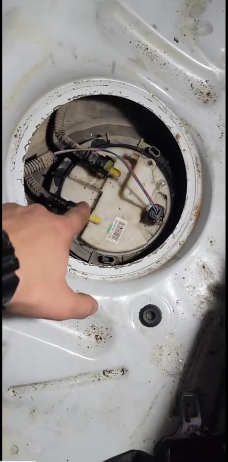

نلقوو pompe de gavage
نحينا الفيشة و les deux tuyaux متع ال aller و retour
![اضغط على الصورة لعرض أكبر. الإسم: Screenshot_20240414-070522_1.jpg مشاهدات: 0 الحجم: 44.8 KB الهوية: 9048](filedata/fetch?id=9048&d=1713160698)

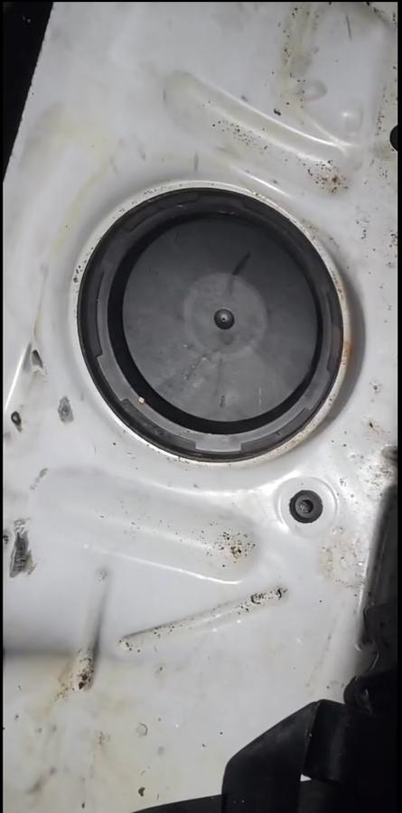

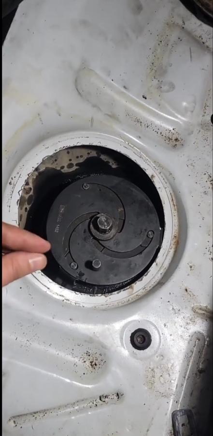

منبعد نستحقوو ال outil spécial بش نجمووا ننحوا ال couvercle plastique ونلقوو تحتو joint ونسايسوا عليه بش ما يتڨرضش
![اضغط على الصورة لعرض أكبر. الإسم: Screenshot_20240414-070812_1.jpg مشاهدات: 0 الحجم: 43.8 KB الهوية: 9049](filedata/fetch?id=9049&d=1713160726)

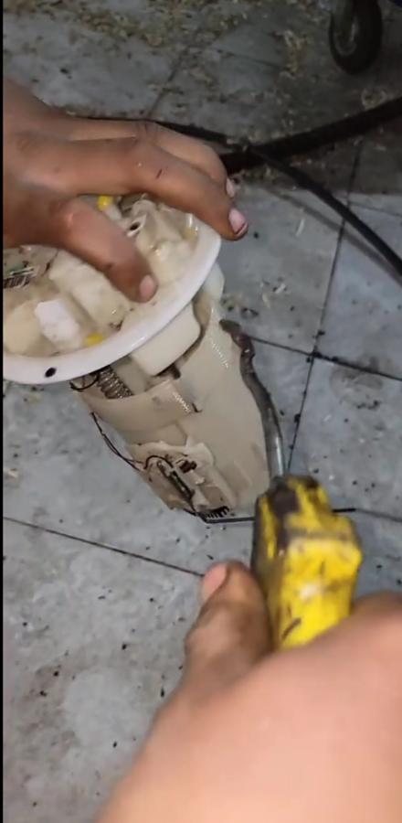

ونطلعو ال flotteur بسياسة و نستعملوا technique معينة بش ما يتمسلناش ال jauge
![اضغط على الصورة لعرض أكبر. الإسم: Screenshot_20240414-071024_1.jpg مشاهدات: 0 الحجم: 34.3 KB الهوية: 9050](filedata/fetch?id=9050&d=1713161374)

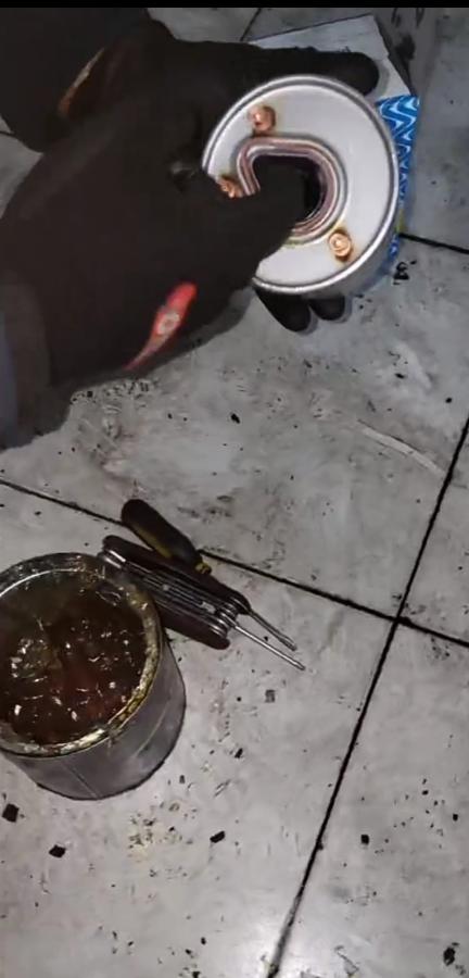

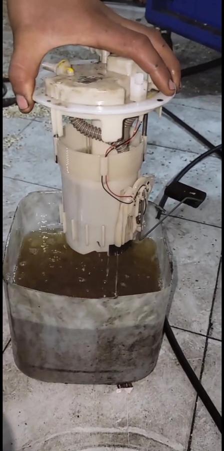

لقيناه الدنيا مهرودة بالإيسونص مخلط مع المازوط ريحة تدوخ

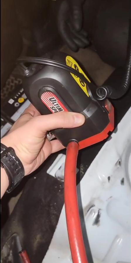

بعد ما بعدنا ال flotteur توووا نستحقوو ال appareil de dépression بش تنقص علينا التعب ف نبرنشوها مع الbatterie
![اضغط على الصورة لعرض أكبر. الإسم: Screenshot_20240414-071154_1.jpg مشاهدات: 0 الحجم: 36.5 KB الهوية: 9051](filedata/fetch?id=9051&d=1713161417)
ونخلوها تخدم خدمتها لين تكمل نعودوو نجيبو شيفونة نظيفة ونمسحو باها الريزرفوار من داخل بالڨدا

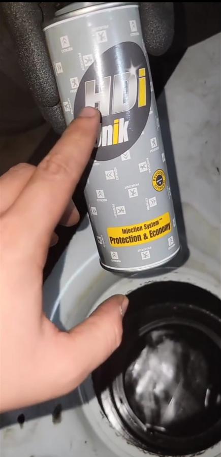

فما un produit نظفواا بيه système d'injection نصبوه
والعفسة لهنا لازم كيف نزيدوو مازوط ما نعبوش برشا حتى 5 لترات يكفي بش يتخلط مع nettoyant ويكون concentré وفعال على les injecteurs

ما نسيناش بش نفرغواا ال flotteur زادا هي مالمازوط القديم المخلط ونظفناها bien وعملنالها ضربة هواء خاصة في البلاصة لي فاها ال indicateur لي يقىدرأ الniveau متع ال carburant ونعادووا نرجعوو كل شيء ل بلاصتو كيف ما كان
![اضغط على الصورة لعرض أكبر. الإسم: Screenshot_20240414-071413_1.jpg مشاهدات: 0 الحجم: 35.9 KB الهوية: 9054](filedata/fetch?id=9054&d=1713161669)

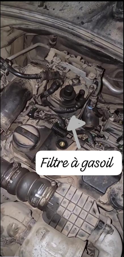

في مرحلة أخرى نرجعووا ال côté متع الموتور لهنا عندنا ال filtre à gasoil لازم يتبدل نحوا التويوات ونركبوا الفلتر الجديد ما تخلوش القديم خاطر من المحتمل تكون فيه حتى كمية قليلة قادرة تعمللنا مشكلة

لهنا في أخر étape بعد ما ركبنا ال filtre à gasoil الجديد
عملنا purge للمازوط لين تعبى الفيلتر وال circuit كامل بش نخدموها ونشوفوا على الله الكرهبة جتنا موتور يرعش و كليكاج

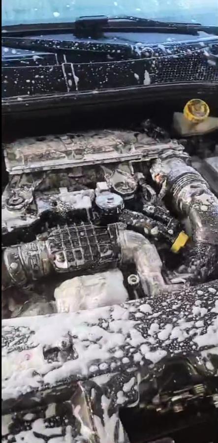

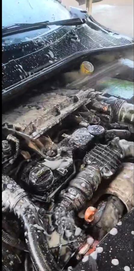

بش من بعد نركبوا ال filtre à air ونكملوللوا ال finition متاعنا لي معروف باها الڨاراج لي هي nettoyage moteur
ما نرجعوش ل كرهبة لمولاها في حالة غير مرغوب فيها ومسخة بكلها
ما شاء الله ما عادش فما لل bruit لا كليكاج الحمد الله سلكت ل مولاها وجاب ربي هو صبيلها شوي إيسونص كان عبا plein على ريزرفوار ناقص ولا محسوب فارغ ديجاا ما يعطيكش فرصتك بش تبقى تدور باها نهار وأكثر قادر تخرج مال station دوب ما تتحرك شوي تاقف بيك لكن كي يكون مخلط فما إحتمال 50% إلي تسلك في الحالة هذي
![اضغط على الصورة لعرض أكبر. الإسم: Screenshot_20240415-053126_1.jpg مشاهدات: 0 الحجم: 72.9 KB الهوية: 9058](filedata/fetch?id=9058&d=1713161968)
ختمناها ب تنظيفة دلولة لل moteur وال client كان satisfait برشا وما ندمش لي عطا ثقتوو فينا ♥️
