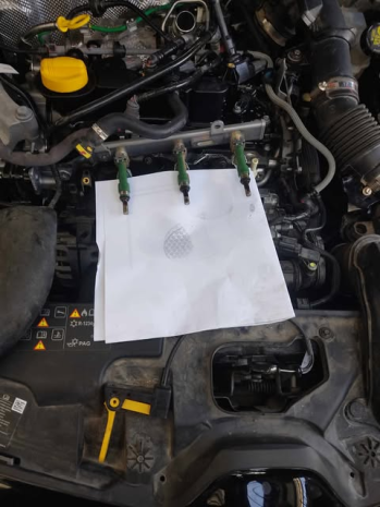

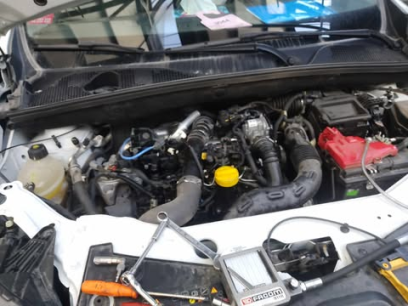

    الكرهبة متاعنا اليوم جات بش تعمل تفقد عادي معناها vidange بعد مكملنا لا حظنا الي فما vibrations مهيش عادية في الموتور بالرغم الي الحريف ماشارلناش للشي هذا حبينا نشوفو السبب بدينا اول حاجة بles bobine و les bougies لقيناهم لباس عليهم مفماش معناها حاجة غريبة تستدعي بش نحيو ولا نبدلو وحدة منهم .

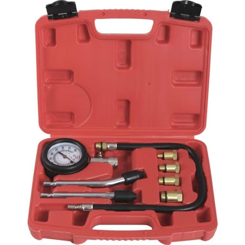

    بعد حبينا نعما test compression جبنا compressiometre وقسنا lcompression الي المفروض تكون مابين 9 و12 bar لقينا زوز في 10 11 وللخر نلقاوه طايح نحينا les injecteurs وحبينا نجربوهم وبالفعل نلقو injecteurs فاسد مهواش قاعد يعطي ف essence بدلنا ورجعنا كل شي لبلاصتو خدمنا الكرهبة مشالله الموتور رجع راكح جربنا الكرهبة رجعت عندها puissance وتنحات vibrations الكل

    غريبة كيفاش انجكتور فاسد يطيح الضغط في الاسطوانة ؟
